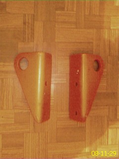

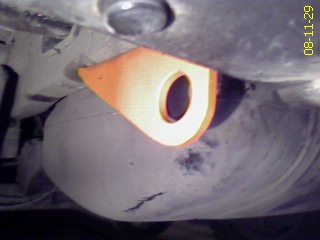

Изначально сделал сзади проушины
Потом решил из них сделать фаркоп.
Поменял их местами, что бы они были отверстиями ближе к бензобаку.
Между ними (проушинами) -вварил трубу 60х60.
А посредине этой трубы, вдоль еще кусок такой же трубы с косынками. Все.
