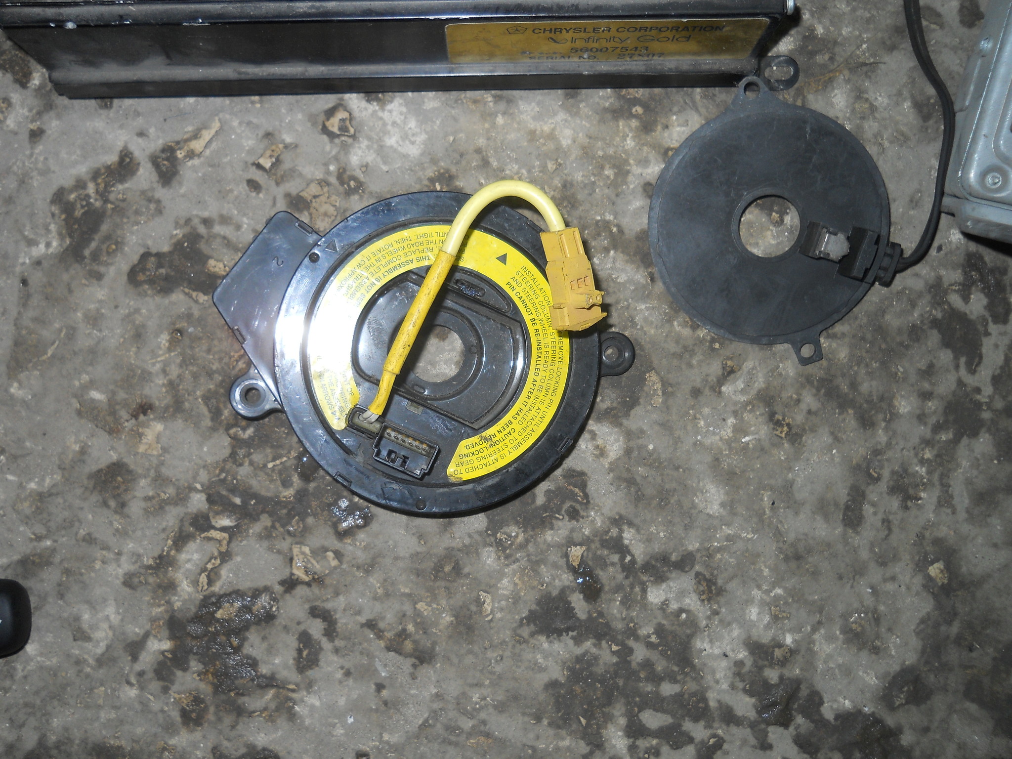

Сняв руль обнаружил, что у улитки оторваны оба установочных штифта... Видимо ее неслабо когда то провернули... Искать б/у или пытаться реанимировать? Кстати, ни у кого не завалялась в исправном состоянии?
Добавлено через 57 минут
Разобрал... УЖАС! В одном месте шлейф разорван пополам! Пленка отслоилась, дорожки окислены... Да, покоцала ее жизнь...

Дим, а че полез? У меня сигнал и другие кнопки на руле не всегда срабатывают и Аирбэг периодически загорается. Вот тоже про улитку думаю, только что-то очково в руль лезть. Замок зажигания надо разбирать?

паяльник, олово, канифоль,кислота и 30 минут времени....
проработла ещё 2 года пока снова не порвал(уже в другом месте)

Я в Белоруссии покупал.
Главное потом установить её правильно, в мануале есть. Типа поставить руль по середине, катушку смотать до упора, отмотать обратно на 2.5 оборота, и тогда ставить...
Проверил все... Грушу, лягушку, вакуум... Оставалась только она... Подушку снимаешь, только АКБ отключи обязательно! Снимаешь штекеры с сигнала и подушки и от кнопок. Отворачиваешь гайку, не до конца, сдергиваешь руль... И вот она, улитка! :) Я с рулем мудохался 3 дня... Только пневмодолото помогло! Куплю!
Добавлено через 2 минуты
Не вариант! Весь шлейф в труху, расслоился. И штифты установочные отломаны...
