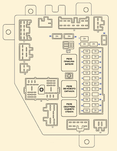

Первое время не понимал в чем дело, летом при выключеном кондее в режиме обдува стекла иногда мерз, играла тяга (особено летом в горочку), хх то залипал при скидывании в районе 1100-1200, то сам подскакивал. Пока не попробовал не включать режимы обдува стекла, даже те что белые (без снежинок, XJ97), должно так быть или то химия предыдущего владельца, но то мне малость надоело. Прекрасно понимаю пользу сухого воздуха при обдуве лобового стекла, но пришел к выводу, что мне то не нужно,c печкой тоже неплохо, по крайней мере пока.Расход выше,и самое неприятное,что при нагрузке чувствуется как гуляет тяга.
Вопрос, как отключить? достаточно ли будет найти предохранитель или реле какое, обрубить копрессор?

вполне достаточно реле или предохранитель.

уже проглядел схемку в библие, не нахожу

Точно такая же беда,что самое интересное на любых других машинах есть чудо кнопочка ("ECO" или "ECONOM")которая принудительно отключает компрессор кондея и доп вентилятор,а джипе такой нету,как вариант врезать в проводку тумблер который будет всю эту багадельню выключать

Там вроде предохранитель есть в монтажном блоке который отвечает за работу кондея,у меня на 89г.в с левой стороны под ногами на передней стенке находится монтажный блок,и все предохранители подписаны

а разве у вас нету папы-мамы на проводе перед кондеем? тот провод что на муфту идёт? у меня есть...разединяешь и фсё

Подскажите валенку, где эти папаСмамой и та самая муфта?! а то я отключу, потом ждите кучу тем, как вернуть к жизне
