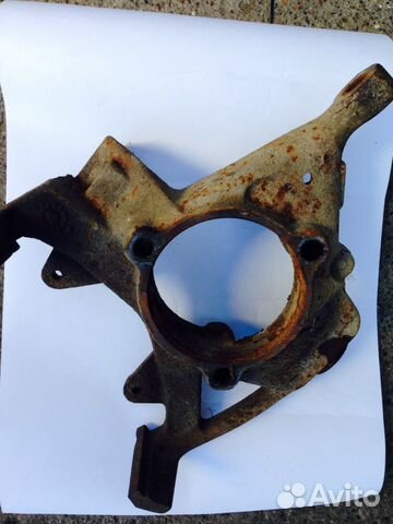

Сообщений: 5,467
Снимите колеса и осмотрите передние кулаки. Если направляющая для колодок откручивается от рулевого кулака, (деталь под номером 40)
То нужны вот такие колодки: http://v8spb.ru/brands/view_product/10461
Если направляющие для колодок и кулак составляют одно целое:
То нужны вот такие колодки: http://v8spb.ru/brands/view_product/10243
С задними вобще все просто, замеряете внутренний диаметр и ширину барабанов, переводите размеры в дюймы, вот вам требуемые колодки.
