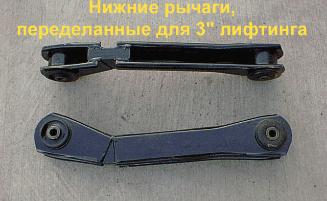

Узогнуть. Если стоят рычаги от WJ с овальным сайленблоком. Тогда он стоит горизонтально земле и работает правильно.
Тут еще убиваем одного зайца, при таком изгибе рычаг удлиняется на 1 см и кастор в норме))

Можно и стоковые изогнуть.
PS. От WJ нижние передние мощнее конечно же..

Стоковые рычаги после таких манипуляций рвутся рядом со сваркой.

Зевая.. От сварщика зависит..
Старый 26.08.2014, 20:10   #9
Сообщений: 5,461
От последующей эксплуатации зависит. Потому как стоковые рычаги при больших ходах подвески работают еще и как торсионы. Если конечно поставить адовый стабилизатор, чтобы подвеску зажать по самые немогу и не вывешиваться на диагоналку, то все будет пучком.
В виджеевских рычагах потому и стоят сайленты овальные, потому как они жестче и на кручение уже не работают.
