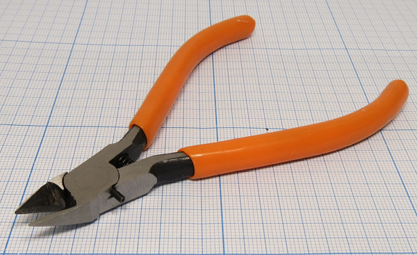

Ну ясно что нужно иметь бокорезы или как в простонародье кусачки желательно такие http://www.quartz1.com/price/PIC/315N0068500.jpg
