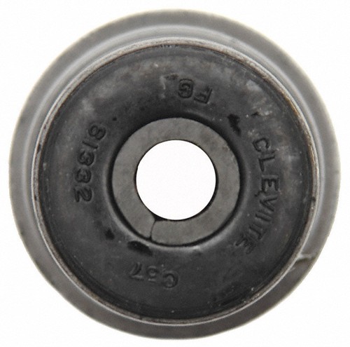

НО лучше и в рычаге заменить на рейбестос или Муг , кроуновские с/б гуано редкостное, у хороших америкосовских с/б внутрення втулка свёрнута из листового металла и выглядит так

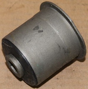

ты даёшь номер заднего с/б переднего нижнего рычага ( к кузову) у него внутрення втулка шире
вот номер верхнего 560-1073
