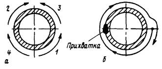

Решено заварю... чтобы меньше увело заварю по этой технологии
рисунок слева
