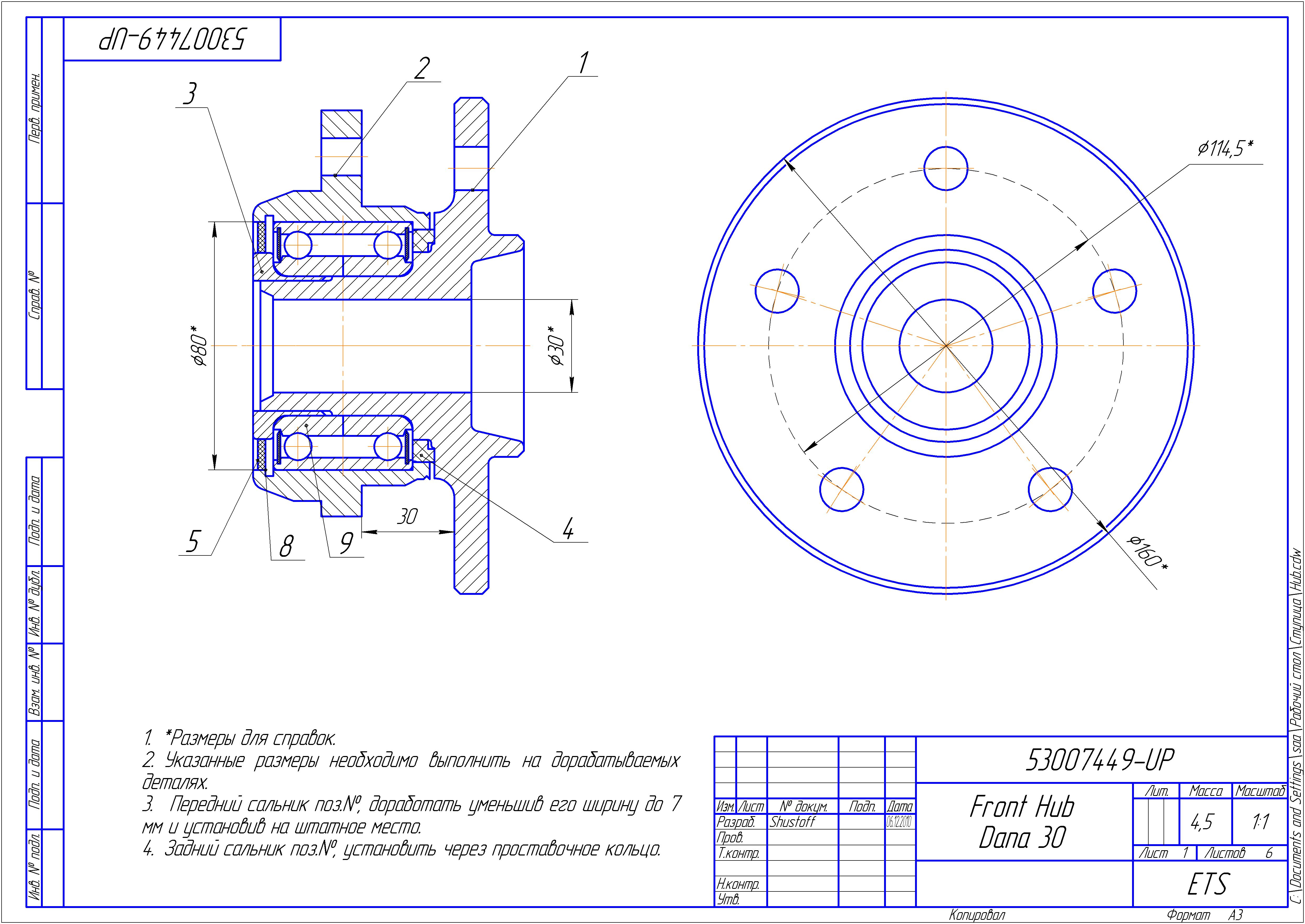

Внешний диаметр около -160 мм.
Старый 15.05.2012, 22:28   #7
Сообщений: 5,464
Ни хрена себе, картинка......... ;-))) Это обозначен размер между шпильками, тебе надо 144,3
Понял, спасибо!!!
